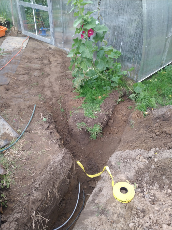

Ansonsten wurde meine heutigeTagesplanung etwas durcheinandergeworfen. Ich hatte meinem alten Herren (85) gegenüber mal erwähnt, daß ich irgendwann (tm) mal für die Steuerung usw, Strom ins Gewächshaus legen will.
Heute hat er den Trecker angerissen und ich stand plötzlich vor dem Kabelgraben.
Also habe ich erstmal 5*2,5mm² Erdkabel und bei der Gelegenheit noch 10er Druckluftleitung verlegt. Wahrscheinlich war der kleine "Schubs" ganz gut so, denn wer weiß, wann ich mich aufgerafft hätte.

Nur Strom?
Da muss noch Netzwerk rein für die Steuerung!
Re: Projekt Gewächshaus
Das Kabel geht nur bis zum Sicherungskasten der Saunahütte. Dorthin habe ich damals 5*4mm² verlegt und es ist auch noch Platz für 3 weitere Sicherungen drin. An der Hütte ist noch ein kleiner Nebenraum, wo der Solarpuffer steht. Dort soll dann noch der Kompressor mit einziehen, weil man ihn dort dann kaum noch hört und weil das Klima im Gewächshaus alles andere als technikfreundlich ist.
Wenn ich mit einem Netzwerkkabel bis ins Haus gewollt hätte, wären 30m mehr Kabelgraben und schwere Verwüstungen im Blumengarten nötig gewesen.
Im Gewächshaus habe ich noch ein wenig Wlan- Empfang. Vielleicht kann ich das ja später mal nutzen, wobei ich bisher null Ahnung habe, wie.

und den gleichen fehler gerade noch ein mal gemacht.
Im kabelgraben fehlt ein leerrohr für dinge, an die man diesmal nicht gedacht hat.

Einfach den Druckluftschlauch größer wählen, dann kann man das Kabel später auch direkt mit durchpusten!
WLAN ist für sowas Schund, das ist genau dann weg wenn ne wichtige Nachricht übertragen werden soll.
Murphy und so.

Hm. Na, nochmal buddle ich das nicht auf.
Theoretisch brauche ich ja nur eine Phase im Gewächshaus. Kann man ggf. mit den restlichen beiden Adern im Kabel noch was anstellen? Oder Powerline-Adapter?
